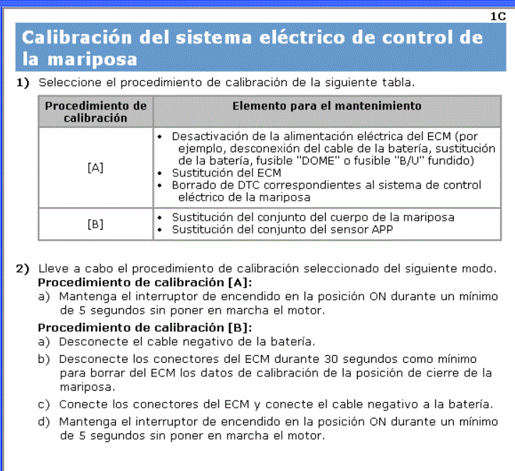

Re: Cambio de batería Gran Vitara JII y ralenti
Tal vez el procedimiento anterior funcione en tu motor,
el manual taller del j24 de 2008 dice=
al ajustar el mecanico segun te leo la posicion de la mariposa, (no deberia haber tocado el ajuste) lo feo es que el procedimiento B te dice de desenchufar los conectores de la ecu..
yo probaria con las otras maneras..
