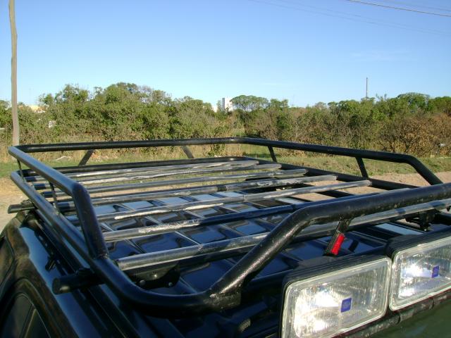

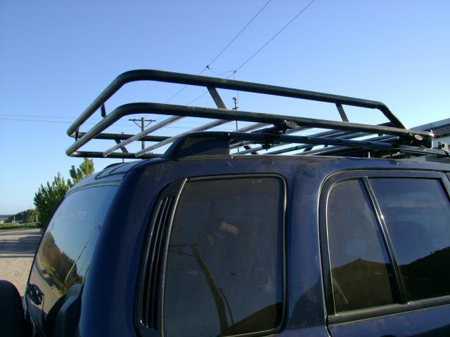

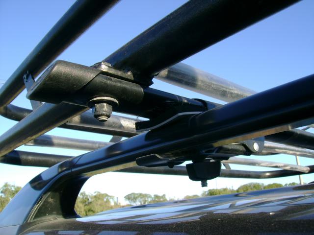

ACA VAN LAS FOTOS DE MI TERNERITO, O BAQUITA
LE PUSE MANGUERA A LAS BARRAS PARA EVITAR EL RUIDO CUANDO
PONGO LAS REPOSERAS Y DEMAS IMPLEMENTOS QUE LA BRUJA DECIDA

Rob, atras no te queda muy en el aire. La pusiste tan atras por la barra con las luces o por el techo corredizo ?? Cuanto medirá de largo ??

Chris escribió:Rob, atras no te queda muy en el aire. La pusiste tan atras por la barra con las luces o por el techo corredizo ?? Cuanto medirá de largo ??
Dale Neo, lo de anclar ácil, segur y rápido el Auxilio es muy importante.
Las medidas son de 1.10 x 1.40.
La puse mas atras por el tema de los faros, pero puede ir mas adelnate si no pongo los faros, de todos modos no sobresale , quien sabe la fot engaña pero no pasa la linea del porton esta justo .
Y el tema del techo no molesta, logicamente se puede abrir y tambien se puede abrir de atras que queda inclinado para arriba.

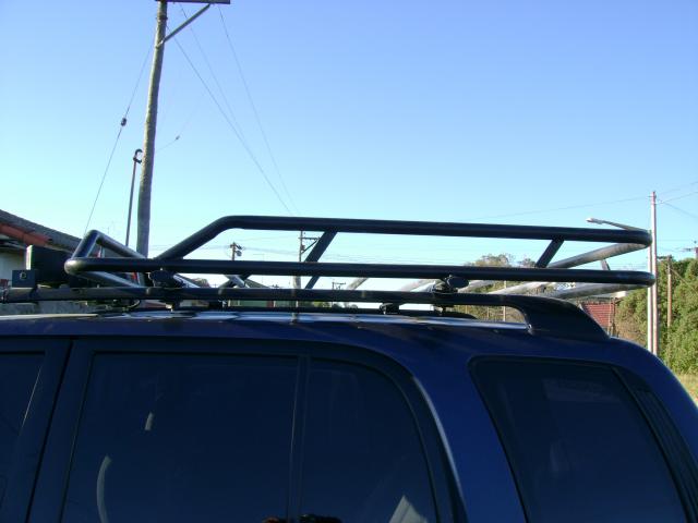

El que fabrica bacas con muy buen disenio es Guillermo Cortese. A mi me la hizo el y quede muy conforme. Lo malo, el precio ... te cobra cada centimetro de canio y un poco mas tambien ... :lol: :lol:
Les paso unas fotos de como me quedo.
Saludos :B: :B:

HOLA, YO TENGO UNAS BARRAS TRANSVERSALES COMPRADAS EN NORAUTO Y LE PUSE UNA BACA TRULE DE ALUMINIO, CERO RUIDO, CERO FRENO, ESTA BARABARA, NO PESA Y AGUANTA BASTANTE.
SI PONES BIEN LAS TRANSVERSALES NO SE CORREN EN LO ABSOLUTO, EL TEMA ES SACARLE LAS MARIPOSAS PLASTICAS QUE NO AJUSTAN NADA Y PONER TURCA AUTOFRENANTE, SANTO REMEDIO, SALUDOS
